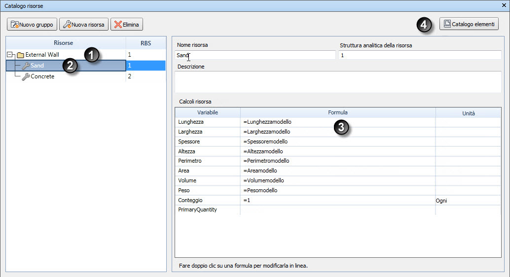

Catalogo risorse è un database delle risorse per un progetto. Le risorse possono essere raggruppate in base alla funzione e al tipo, ad esempio materiali, attrezzature o strumenti, e possono includere pannelli, rivestimenti o componenti strutturali.
1. Gruppo di risorse.
2. Risorsa. È possibile raggruppare le risorse in cartelle e sottocartelle.
3. Formula. Fare doppio clic per apportare modifiche.
4. Catalogo elementi. Fare clic per passare dal Catalogo risorse al Catalogo elementi e viceversa.

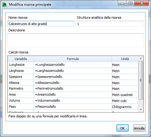

Risorse principali
Le risorse principali sono i valori originali di base delle risorse per il catalogo del progetto. È possibile apportare modifiche alle risorse principali nel Catalogo elementi. Le modifiche apportate vengono applicate solo alle nuove risorse.
