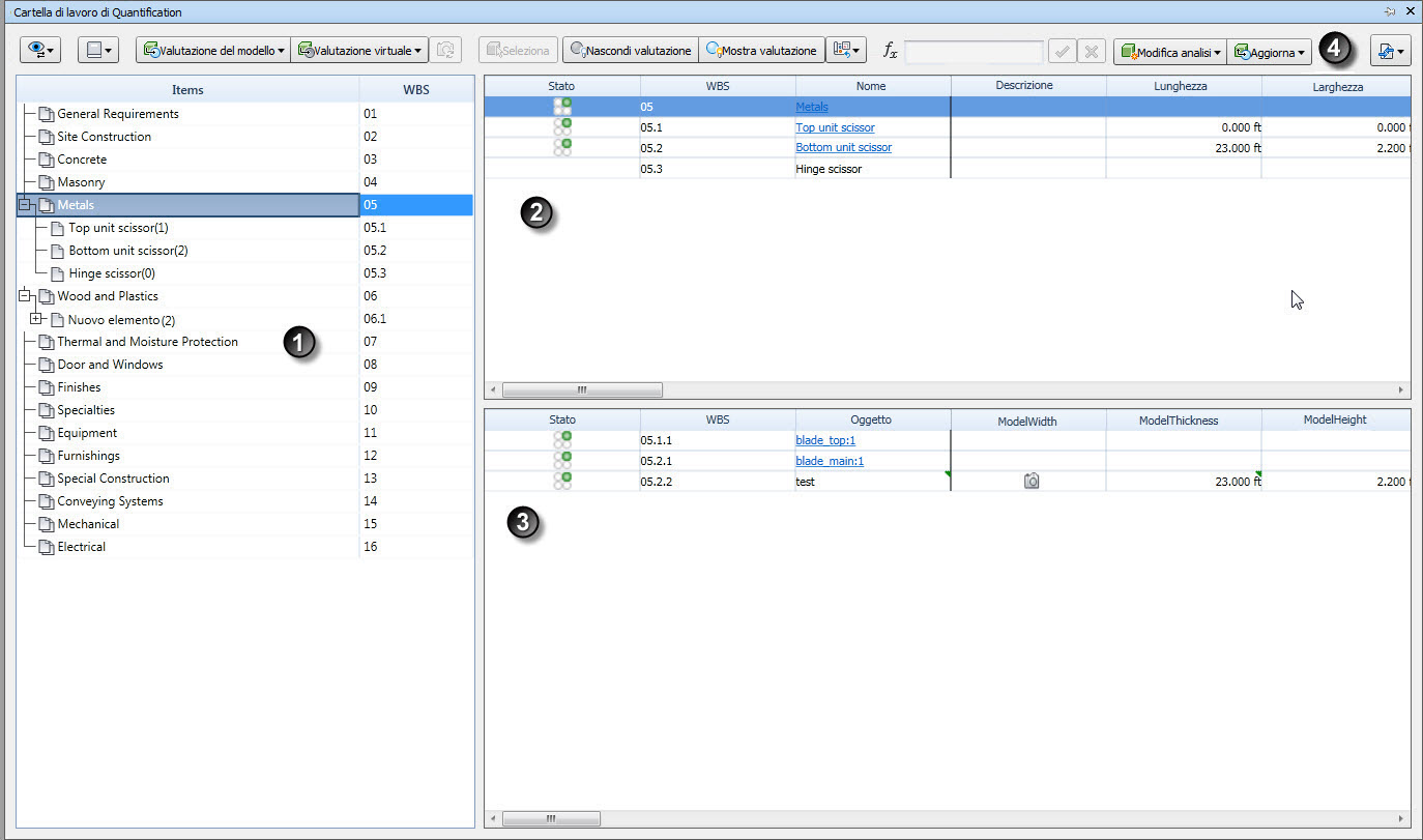

La cartella di lavoro di Quantification è l'area di lavoro principale. Da qui è possibile eseguire una valutazione del modello (automatica) o una valutazione virtuale (manuale). Nella cartella di lavoro di Quantification è possibile visualizzare la Vista elementi o la Vista risorse facendo clic su
1. Riquadro Navigazione. Contiene un elenco di elementi e i codici della struttura analitica del progetto (WBS).
2. Riquadro Elenco. Il riepilogo degli elementi di valutazione. Fare clic con il pulsante destro del mouse sull'intestazione di una colonna per modificare le colonne visualizzate nel riquadro Elenco.
3. Riquadro Valutazione. Visualizza tutti gli elementi di valutazione. Fare clic con il pulsante destro del mouse sull'intestazione di una colonna per modificare le colonne visualizzate nel riquadro Valutazione.
4. Barra degli strumenti. È possibile accedere alle funzioni principali di Quantification utilizzando la barra degli strumenti.
