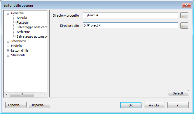

  1. Fare clic sul pulsante del menu Applicazione Opzioni.
  2. Espandere il nodo Generale nell'Editor delle opzioni e fare clic sull'opzione Posizioni.
  3. Nella casella Directory progetto, selezionare la directory contenente le impostazioni specifiche al gruppo di progetti in uso.Autodesk Navisworks
  4. Nella casella Directory sito, selezionare la directory contenente le impostazioni standard per tutto il sito.Autodesk Navisworks
  5. Fare clic su OK.
Nota: Quando si esegue Autodesk Navisworks per la prima volta, le impostazioni utilizzate sono quelle contenute nella directory d'installazione. Successivamente, Autodesk Navisworks esamina il profilo utente corrente e il profilo Tutti gli utenti nella macchina locale, e quindi verifica le impostazioni nella directory del progetto e nella directory del sito. I file nella directory del progetto sono prioritari.
