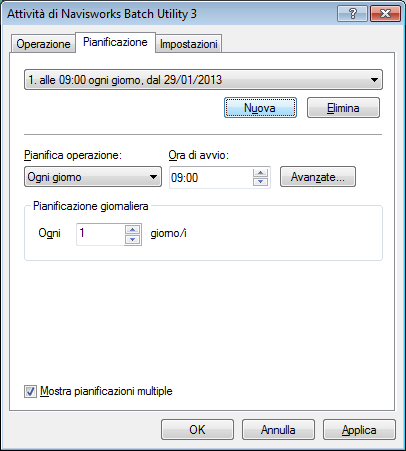

  8. Nell'Utilità di pianificazione di Windows, schedaPianificazione, fare clic sul pulsante Nuovo e specificare la frequenza di esecuzione per l'attività. È possibile aggiungere il numero di pianificazioni necessario.
  9. Fare clic su OK.
