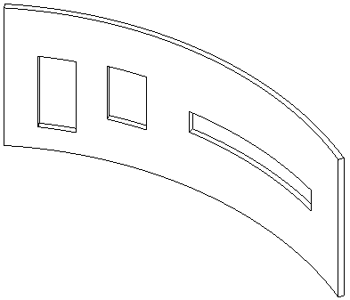

È possibile tagliare aperture quadrate o rettangolari nei muri ad arco modificando il prospetto del muro. Vedere Modifica del profilo di un muro.
gruppo Modifica muro
Muro.Viene attivato lo strumento Rettangoli.
Modifica.Quando si disegnano delle aperture, vengono visualizzate delle quote permanenti. Se per un muro è stato impostato un vincolo di altezza ad un livello, vengono visualizzate le quote del vincolo di altezza e del vincolo di base. Se il vincolo di altezza è esplicito, verranno visualizzate solo le quote del vincolo di base.
