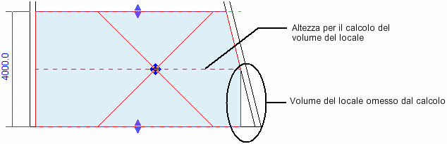

Osservare che in Revit LT parti del locale potrebbero essere omesse dal calcolo del volume dello stesso a causa di una combinazione di muri inclinati e dell'altezza di calcolo definita. Vedere Altezza di calcolo.
