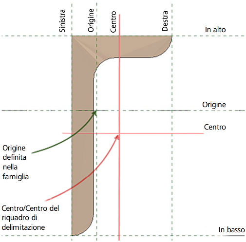

Origine della famiglia e asse della geometria di elementi del telaio in acciaio
L'illustrazione seguente mostra la differenza tra l'origine della geometria della famiglia e il centro della casella di delimitazione. In alcuni casi i due elementi possono trovarsi nella stessa posizione.
