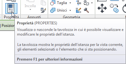

Nelle descrizioni comandi sono indicate informazioni su uno strumento nell'interfaccia utente o un elemento nell'area di disegno oppure istruzioni su come procedere quando si utilizza uno strumento.
In Revit LT, quando si posiziona il cursore su uno strumento della barra multifunzione, viene visualizzata per default una descrizione del comando. La descrizione del comando fornisce informazioni sullo strumento. Se si mantiene il cursore sulla barra multifunzione ancora per qualche istante, vengono visualizzate eventuali informazioni aggiuntive. Quando è visualizzata la descrizione di un comando, è possibile premere F1 per accedere alla sezione della Guida in linea relativa allo strumento specifico.
Le descrizioni comandi risultano particolarmente utili durante la fase di apprendimento dell'utilizzo del software. È possibile modificare la quantità di informazioni contenute nelle descrizioni dei comandi e la rapidità con cui tali informazioni vengono visualizzate. È anche possibile disattivare le descrizioni dei comandi quando non è più necessario usufruire di tale funzione.
In alcune descrizioni comandi sono incorporati video, denominati ToolClips™, in cui viene illustrato l'utilizzo dello strumento mediante animazioni. Tali video vengono riprodotti automaticamente quando viene visualizzata la descrizione comandi. Per un esempio, visualizzare la descrizione comandi della scheda Modifica
gruppo Modifica
(Riduci/Estendi ad angolo).
In Revit LT, quando si lavora nell'area di disegno, viene visualizzata una descrizione comandi accanto al cursore. Queste informazioni vengono visualizzate anche nella barra di stato.
Per disattivare le descrizioni comandi, impostare l'opzione Assistente descrizione comandi su Nessuno, come descritto di seguito.
Come modificare o disattivare le descrizioni dei comandi
