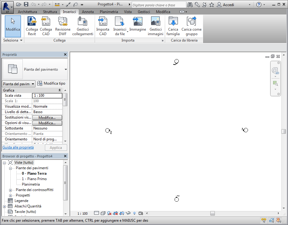

Area di disegno
Nell'area di disegno della finestra di Revit vengono visualizzati viste, tavole e abachi del progetto corrente. Ogni volta che si apre una vista in un progetto, per default la vista viene sovrapposta alle altre viste aperte nell'area di disegno. Le altre viste restano aperte, ma si trovano al di sotto di quella corrente. Utilizzare gli strumenti della scheda Vistagruppo Finestre per disporre le viste di progetto in base alle esigenze di lavoro personali.
Il colore di sfondo di default dell'area di disegno è il bianco, ma è possibile invertirlo in nero. Vedere istruzioni di seguito.

Come invertire il colore di sfondo dell'area di disegno
  1. Fare clic su Opzioni.
  2. Nella finestra di dialogo Opzioni, fare clic sulla scheda Grafica.
  3. Selezionare o deselezionare l'opzione Inverti colore sfondo.
