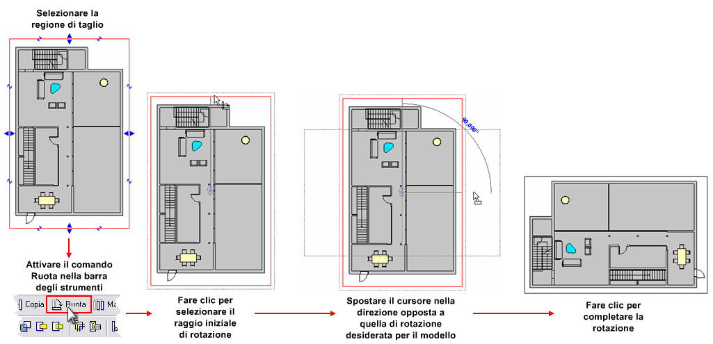

Per ruotare una vista ruotando la regione di taglio:
  1. Aprire la vista di progetto da ruotare.
  2. Nella barra dei controlli della vista, scegliere Mostra regione di taglio .
    La regione di taglio viene visualizzata nella vista. È possibile che sia necessario ridurre la vista per vederla.
  3. Selezionare la regione di taglio.
  4. Fare clic sulla scheda Modifica <tipo di vista>gruppo Modifica (Ruota).
    Nota: L'orientamento della vista corrente deve essere impostato su Nord di progetto nella tavolozza Proprietà per lo strumento Ruota per essere disponibile.
  5. Ruotare la vista.
