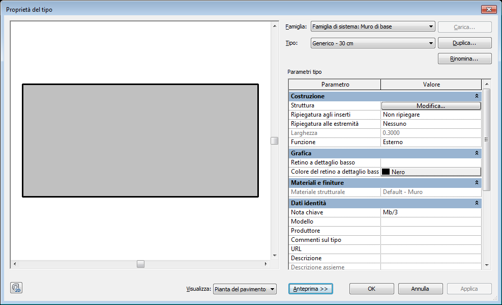

La finestra di dialogo Proprietà del tipo contiene una finestra di anteprima in cui vengono visualizzati i tipi delle famiglie. Quando si impostano i parametri e si cambiano i valori del tipo, l'anteprima nella finestra riflette tali modifiche.
Come visualizzare l'anteprima di un tipo di famiglia
  1. Nell'area di disegno, selezionare un elemento appartenente al tipo desiderato.
  2. Nella tavolozza Proprietà, fare clic su (Modifica tipo).
    Viene visualizzata la finestra di dialogo Proprietà del tipo.
  3. Per visualizzare o nascondere l'anteprima di un tipo di famiglia, fare clic sul pulsante Anteprima nella parte inferiore della finestra di dialogo.
    Quando si modificano i parametri del tipo, l'immagine di anteprima viene modificata di conseguenza.
  4. Per controllare l'aspetto dell'immagine di anteprima, procedere in uno dei modi seguenti:
    • Dall'elenco a discesa Visualizza selezionare una vista in modo da ottenere l'immagine del tipo di elemento in una vista diversa.
    • Utilizzare le barre di scorrimento per spostare l'immagine in alto o in basso e a sinistra o a destra nella finestra di anteprima.
    • Utilizzare lo strumento di navigazione SteeringWheels. Se si sta visualizzando l'anteprima di una vista 3D di un elemento è possibile utilizzare anche lo strumento ViewCube. Vedere Esplorazione delle viste.
Di seguito è raffigurato un esempio di finestra di dialogo Proprietà del tipo relativa ad un tipo di muro, con il riquadro Anteprima visualizzato.
