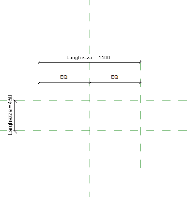

È possibile verificare i parametri applicati alla struttura della famiglia. Per verificare la struttura, modificare i valori dei parametri controllando che i piani di riferimento ai quali sono stati applicati cambino di conseguenza. La verifica consente di controllare l'integrità delle relazioni parametriche. Se eseguita con una certa regolarità durante la fase iniziale della creazione delle famiglie, la verifica garantisce la stabilità di queste ultime.
Come verificare la struttura
gruppo Proprietà
(Tipi di famiglia). Viene visualizzata la finestra di dialogo Tipi di famiglia. Sebbene i tipi di famiglia non siano stati ancora definiti, nella finestra di dialogo vengono elencati i parametri creati dall'utente.
La struttura della famiglia viene modificata in base ai nuovi valori specificati per i parametri.
Più estesa è la verifica dei parametri, maggiore sarà la garanzia di creare una famiglia stabile.
