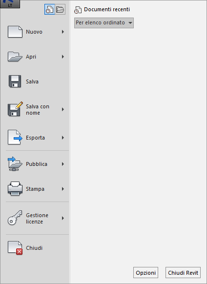

Menu dell'applicazione
Dal menu dell'applicazione è possibile accedere alle operazioni comuni di gestione dei file quali Nuovo, Apri e Salva. Consente, inoltre, di eseguire operazioni di gestione dei file più avanzate, ad esempio l'esportazione o la pubblicazione.
Fare clic su per aprire il menu dell'applicazione.
Per visualizzare le opzioni disponibili per ciascuna voce di menu, fare clic sulla freccia a destra della voce quindi selezionare l'elemento desiderato nell'elenco.
Come scelta rapida, per eseguire l'operazione di default è possibile fare clic sui pulsanti principali del menu dell'applicazione (a sinistra).
Fare clic sul lato sinistro di... per aprire...
(Nuovo) la finestra di dialogo Nuovo progetto
(Apri) la finestra di dialogo Apri
(Stampa) la finestra di dialogo Stampa
(Pubblica) la finestra di dialogo Impostazioni di pubblicazione DWF
Documenti recenti
Nel menu dell'applicazione è disponibile il pulsante Documenti recenti che consente di visualizzare un elenco di file aperti di recente. Per modificarne l'ordine, utilizzare l'elenco a discesa e per mantenere visualizzati i documenti nell'elenco indipendentemente dall'ultima apertura, utilizzare le puntine.
Apertura di documenti
Nel menu dell'applicazione, fare clic sul pulsante Documenti aperti per visualizzare un elenco di tutte le viste aperte nei file aperti. Selezionare una vista dall'elenco per visualizzarla nell'area di disegno.
