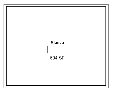

Si supponga, ad esempio, che nel modello principale sia presente il seguente locale.

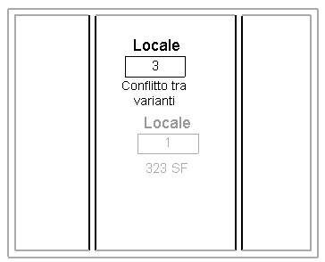

Quando si aggiunge un locale ad una variante di progetto, in prossimità dell'etichetta viene riportata un'indicazione di conflitto tra varianti.
