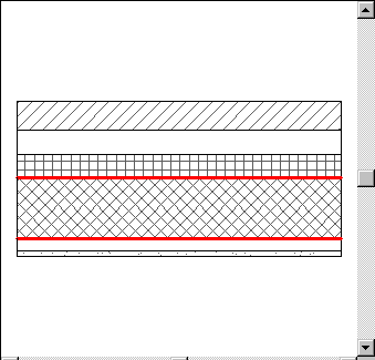

Per default, ciascun tipo di componente composto presenta due strati denominati Contorno del nucleo. Questi strati non sono modificabili e non hanno spessore. Rappresentano riferimenti per le quote.
Anteprima di geometria composta con contorni del nucleo indicati in rosso
