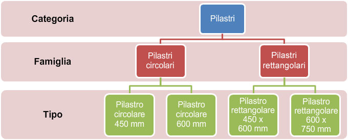

Quando si crea un progetto, si aggiungono elementi di costruzione parametrici al design. In Revit LT gli elementi vengono classificati in categorie, famiglie e tipi.
Una categoria è un gruppo di elementi utilizzato per creare modelli o documentazione per un progetto di edificio.
Esempi
Per famiglie si intendono classi di elementi all'interno di una categoria. Le famiglie raggruppano elementi con una serie di parametri comuni (proprietà), di uso identico e rappresentazione grafica simile. I diversi elementi di una famiglia possono presentare valori diversi per alcune o tutte le proprietà, ma le combinazioni di proprietà, come i loro nomi e il loro significato, sono uguali.
Esempi
Revit LT utilizza i seguenti tipi di famiglie:
Esempi
Una famiglia può comprendere diversi tipi. Un tipo può essere costituito da oggetti di una famiglia con determinate dimensioni, come un cartiglio 30" X 42"A0. Un tipo può essere anche uno stile, come quello allineato o angolare di default delle quote.
Le istanze rappresentano gli oggetti effettivi, ovvero i singoli elementi, presenti nel progetto con posizioni specifiche nell'edificio (istanze del modello) o su una tavola di disegno (istanze di annotazione).
