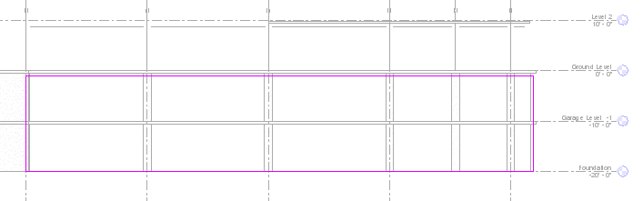

Suggerimento: Durante la modifica del rettangolo, vengono visualizzati dei piani di riferimento che indicano la forma e la dimensione originale del muro. Se le linee disegnate eseguono uno snap ai piani di riferimento, le estremità delle linee si allineano automaticamente a tali piani, a meno che non vengano sbloccate in modo esplicito. Se si sbloccano le linee disegnate, è possibile modificarle indipendentemente dai piani di riferimento. Se si esce dalla modalità di disegno con le linee disegnate ancora allineate e si sposta un punto di controllo del piano di riferimento, le linee si spostano insieme al piano.
Linee di disegno sbloccate
