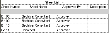

  1. Aprire un abaco Elenco tavole.
    Nella scheda Modifica abaco/quantità, è possibile aggiungere o eliminare tavole oppure filtrare le tavole segnaposto inutilizzate.
  2. Fare clic sulla scheda Modifica abaco/quantitàgruppo RigheInserisci (Riga di dati). Questa operazione consente di aggiungere una nuova riga all'elenco di tavole per rappresentare una tavola segnaposto; notare tuttavia che il segnaposto non viene associato al Browser di progetto.
  3. Per aggiungere tavole segnaposto al Browser di progetto, creare una nuova tavola utilizzando una tavola segnaposto e associarla al Browser di progetto.
