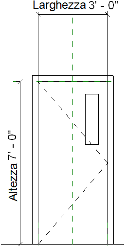

È stata aggiunta una finestra rettangolare ad una porta antincendio con una quota provvista di testo etichetta per la larghezza, ma non sono state assegnate quote alla finestra.

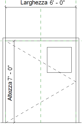

Si decide di modificare la larghezza della porta, lasciando però inalterata la larghezza della finestra. Sebbene sia logico ipotizzare che la relativa posizione rimanga invariata, si osservi ciò che accade quando si aumenta la larghezza della porta utilizzando lo strumento Tipi.
In questo esempio, la finestra è vincolata alla linea d'asse della porta e al lato destro del relativo pannello, entrambi rappresentati da piani di riferimento. La posizione della finestra non viene modificata rispetto ai piani di riferimento.
Per visualizzare la quotatura del disegno automatica, modificare il disegno della finestra e attivare la visibilità delle quote. Le linee di disegno verticali della finestra saranno quotate ai piani di riferimento centrale e di destra.
Legenda dell'immagine:
Per ottenere i risultati desiderati, aggiungere quote bloccate. Ad esempio, è possibile aggiungere una quota bloccata per la larghezza della finestra e un'altra che va dalla finestra al piano di riferimento a destra.
