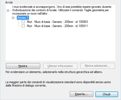

Se sono presenti avvisi associati ad un elemento selezionato nel disegno, nella scheda Modifica relativa all'elemento viene visualizzato il gruppo Avviso in cui è disponibile lo strumento Mostra avvisi correlati. È possibile fare clic su questo strumento per visualizzare un elenco degli avvisi correlati. Tali avvisi sono elencati nel riquadro Messaggi della finestra di dialogo Autodesk Revit LT 2014. Nell'illustrazione seguente viene visualizzato un elenco di avvisi.
La finestra di dialogo Messaggi elenca gli avvisi in una struttura ad albero che è possibile espandere per visualizzare i singoli elementi associati a ogni avviso. Quando si seleziona il testo accanto all'avviso, l'elemento viene evidenziato in tutte le viste aperte in cui è visibile.
Per eliminare un elemento dal modello, selezionare la casella di controllo accanto al nome dell'elemento e fare clic su Elimina selezionati.
