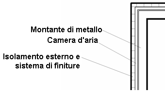

Le etichette dei materiali consentono di identificare il tipo di materiale utilizzato per un elemento o per un layer di un elemento. In Revit LT tali informazioni vengono memorizzate nel campo Descrizione dell'Editor dei materiali. Vedere Modifica dei dati di identità del materiale.
Per potere eseguire questa procedura, è necessario caricare le etichette dei materiali corrispondenti agli elementi a cui devono essere associate. È anche possibile aggiungere note chiave ai materiali. Vedere Differenze tra note chiave ed etichette di materiale.
gruppo Etichetta
Una volta posizionata l'etichetta, è possibile modificarne l'orientamento selezionandola e premendo la BARRA SPAZIATRICE.
È possibile spostare l'estremità della linea direttrice su un altro materiale, che verrà visualizzato nell'etichetta del materiale.
Se l'etichetta del materiale è contrassegnata da un punto interrogativo (?), il campo Descrizione della scheda Identità relativa al materiale dell'elemento è vuoto. È possibile fare doppio clic sul punto interrogativo e immettere una descrizione del materiale. In Revit LT, il campo della descrizione viene compilato automaticamente in base a tale valore.
