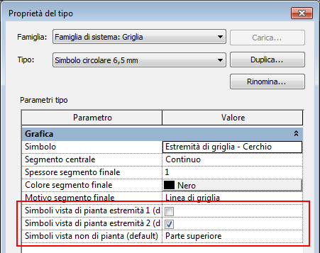

Come visualizzare o nascondere i simboli circolari delle griglie mediante le proprietà del tipo
  1. Aprire una vista in cui le linee di griglia sono visualizzate.
  2. Selezionare una linea di griglia e fare clic sulla scheda Modifica | Grigliegruppo Proprietà (Proprietà del tipo).
  3. Nella finestra di dialogo Proprietà del tipo, procedere in uno dei seguenti modi:
    • Per visualizzare i simboli circolari in corrispondenza del punto iniziale delle linee di griglia in una vista di pianta, selezionare Simboli vista pianta estremità 1 (default).
    • Per visualizzare i simboli circolari in corrispondenza del punto finale delle linee di griglia in una vista di pianta, selezionare Simboli vista pianta estremità 2 (default).
    • Nelle viste non di pianta, ad esempio viste di prospetto e sezione, specificare la posizione in cui si desidera visualizzare il simbolo circolare. In Simboli vista non di pianta (default), selezionare Parte superiore, Parte inferiore, Entrambi (superiore e inferiore) o Nessuno.
  4. Fare clic su OK.
    In Revit LT, tutte le linee di griglia di questo tipo vengono aggiornate in tutte le viste.
