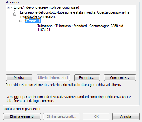

Visualizzazione di tutti gli errori e gli avvisi associati ad un messaggio di errore
Nella finestra di dialogo di errore, fare clic su Espandi per espandere la finestra di dialogo in modo da visualizzare una struttura in cui sono elencati gli errori e gli avvisi associati all'ultima operazione.
Per visualizzare ulteriori informazioni relative a ciascun errore, fare clic sul segno (+) nella struttura ad albero.
Se si seleziona (evidenzia) l'intestazione di un errore, ad esempio Errore 1, tutti gli elementi associati a quell'errore vengono selezionati nell'area di disegno. Inoltre, è possibile evidenziare il nome di un elemento: nell'area di disegno viene selezionato solo quell'elemento. Una volta evidenziato il nome dell'elemento, fare clic su Mostra; Revit LT eseguirà automaticamente una ricerca delle viste che contengono tale elemento.
È possibile selezionare la casella di controllo accanto all'elemento ed eliminarlo facendo clic su Elimina selezionati.
Per riportare la finestra di dialogo alla visualizzazione normale, fare clic su Comprimi.
