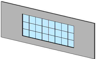

È possibile incorporare un muro in un muro host per associarlo ad esso. Ad esempio, è possibile incorporare una facciata continua in un muro esterno oppure un muro in un pannello di facciata continua.
In modo simile alle porte o alle finestre inserite nel muro host, il muro incorporato non viene ridimensionato se si ridimensiona il relativo host. Se si sposta il muro host, viene spostato anche il muro incorporato.
Facciate continue incorporate in muri host
