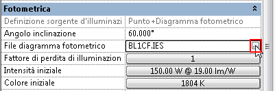

    1. Se si desidera che il file IES definisca la distribuzione della luce per l'intera famiglia di dispositivi di illuminazione, mantenere la famiglia di dispositivi di illuminazione aperta nell'Editor di famiglie. Fare clic sul gruppo Proprietà (Tipi di famiglia). In Nome, selezionare il tipo di famiglia da modificare.
    2. Se si desidera che il file IES definisca la distribuzione della luce per istanze specifiche della famiglia dei dispositivi di illuminazione, aprire un progetto che utilizzi tale file e selezionare un dispositivo di illuminazione nel progetto. Fare clic sulla scheda Modifica | Dispositivi di illuminazionegruppo Proprietà (Proprietà del tipo). Fare clic su Duplica, quindi specificare un nome per il nuovo tipo di famiglia e fare clic su OK.
    3. Scorrere l'elenco dei parametri fino a visualizzare Fotometrica.
    4. In File diagramma fotometrico, fare clic sulla colonna Valore.
    5. Fare clic su (Sfoglia).
      Nota: Il pulsante Sfoglia viene visualizzato dopo aver fatto clic all'interno del campo.
    6. Selezionare il file IES desiderato e fare clic su Apri.
    7. Fare clic su OK.
    8. Salvare le modifiche apportate al progetto o alla famiglia di dispositivi di illuminazione.
Nell'area di disegno, la forma della sorgente luminosa rispecchia il file IES specificato. Per visualizzare la sorgente luminosa in una vista di progetto è necessario rendere visibili le sorgenti luminose. Vedere Visualizzazione delle sorgenti luminose in una vista.
