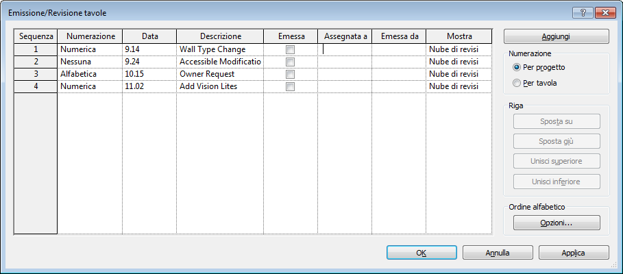

In Revit LT la sequenza delle revisioni di un progetto può essere visualizzata in diversi modi. È possibile tenere traccia delle revisioni mediante i seguenti metodi di numerazione:
Utilizzare la finestra di dialogo Emissione/Revisione tavole per specificare il metodo di numerazione di ciascuna revisione. È inoltre possibile specificare le lettere o gli altri caratteri da utilizzare nelle sequenze definite dall'utente.
È possibile avviare un progetto utilizzando un metodo di numerazione, ad esempio numerico, e cambiare metodo per indicare una fase diversa del progetto. Il numero di sequenza visualizzato nella finestra di dialogo Emissione/Revisione tavole segue la sequenza generale basata sul progetto per tutte le revisioni, indipendentemente dai metodi di numerazioni applicati individualmente.
