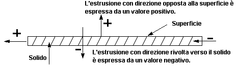

Punti iniziale e finale dell'estrusione del tetto
L'estrusione di un tetto può estendersi in direzione positiva o negativa lungo il piano perpendicolare alla superficie di un componente solido (ad esempio un muro), come mostrato.
È possibile modificare i punti iniziale e finale mediante le proprietà del tetto.
