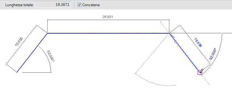

    Linea di misura con i valori di lunghezza e angolo
    Catena di misura con la lunghezza totale visualizzata nella barra delle opzioni
