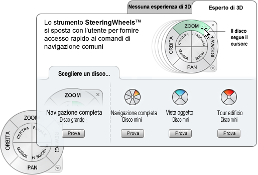

Bolla di primo contatto
Quando uno strumento SteeringWheels viene visualizzato per la prima volta e la vista corrente è una vista 3D, viene visualizzata anche la relativa bolla di primo contatto. Tale bolla offre un'introduzione alla funzione dei dischi e alle relative procedure di utilizzo.
