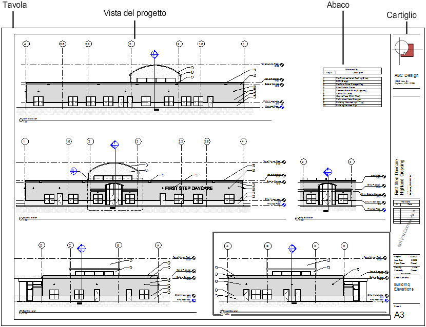

Una tavola, detta anche tavola di disegno, rappresenta una singola pagina di una documentazione edilizia. In Revit LT, per ogni tavola della documentazione edilizia viene creata una vista di tavola. È quindi possibile inserire più disegni o abachi nelle singole viste di tavola.
Parti di una tavola
Quando si aggiungono tavole ad un progetto Revit, queste vengono elencate nel Browser di progetto sotto Tavole (tutto).
Le tavole sono elencate nel Browser di progetto
Se si sposta un disegno o un abaco in una tavola, viene visualizzata una finestra. Una finestra è la rappresentazione di un disegno o di un abaco collocato su una tavola.
