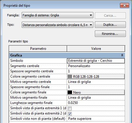

È possibile personalizzare i tipi di griglia nei modi indicati di seguito:
- Modificare il colore, lo spessore e il motivo della linea di griglia nella sua interezza. Per modificare il tipo di griglia con simbolo circolare (Bubble) oppure crearne uno personalizzato, vedere Modifica di una linea di griglia continua.
- Nascondere il segmento centrale delle linee di griglia per creare uno spazio, visualizzando così solo i segmenti finali nelle viste. Per modificare il tipo di griglia con simbolo circolare e spazio (Bubble Gap) oppure crearne uno personalizzato, (vedere Creazione di una linea di griglia con uno spazio centrale).
- Visualizzare il segmento centrale delle linee di griglia utilizzando un colore, spessore e motivo della linea diversi da quelli specificati per i segmenti finali. Per modificare il tipo di griglia con simbolo circolare e spazio personalizzato (Bubble Custom Gap) oppure crearne uno nuovo, (vedere Creazione di una linea di griglia con un segmento centrale).
Quando si modifica un tipo di griglia in base a impostazioni personalizzate, tutte le linee di griglia dello stesso tipo vengono aggiornate in tutte le viste.
