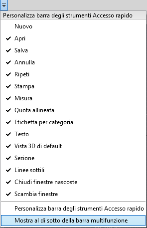

La barra degli strumenti Accesso rapido contiene un gruppo di strumenti di default. È possibile personalizzare la barra degli strumenti per visualizzare gli strumenti utilizzati più di frequente.

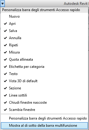

È possibile visualizzare la barra degli strumenti Accesso rapido al di sotto o al di sopra della barra multifunzione. Per modificare questa impostazione, nella barra degli strumenti Accesso rapido, fare clic sul menu a discesa Personalizza barra degli strumenti Accesso rapido
Mostra al di sotto della barra multifunzione.
