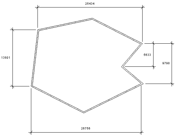

Nell'illustrazione seguente vengono mostrate quote lineari orizzontali e verticali per un edificio di forma irregolare.
