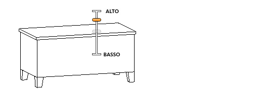

A differenza dello strumento Pan, lo strumento Su/Giù viene utilizzato per regolare l'altezza del punto di vista corrente lungo l'asse Z del modello. Trascinare il cursore verso l'alto o verso il basso per regolare la quota altimetrica della vista. Durante il trascinamento, la quota altimetrica corrente e il relativo intervallo di spostamento consentito vengono visualizzati tramite un elemento grafico definito indicatore della distanza verticale.
L'indicatore della distanza verticale dispone di due contrassegni che indicano rispettivamente la quota altimetrica più elevata (Alto) e quella meno elevata (Basso) disponibili nella vista. Quando si modifica la quota altimetrica tramite l'indicatore della distanza verticale, la quota altimetrica corrente è contrassegnata con l'indicatore arancione acceso e quella precedente con l'indicatore arancione scuro.
