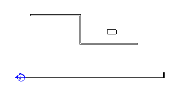

Nel seguente esempio viene visualizzata la divisione di una vista di sezione, ma lo stesso approccio può essere utilizzato per una vista di prospetto. Nella figura seguente viene disegnata una sezione tipica nel modello.

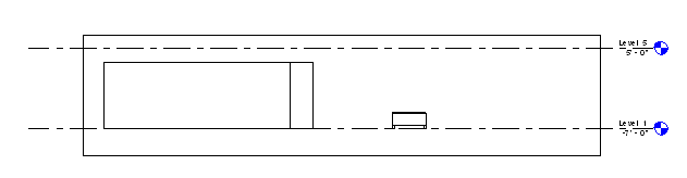

La sezione produce la seguente vista.

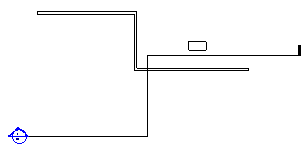

Modificare la sezione come mostrato per determinare il seguente cambiamento della vista della sezione.
