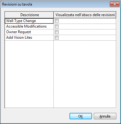

Per default nell'abaco delle revisioni di una tavola sono elencate le revisioni correlate alle nubi di revisione presenti nelle viste della tavola. Per elencare più revisioni nell'abaco delle revisioni, attenersi alla procedura seguente.
Questa procedura presuppone che sia stato creato un progetto con viste e tavole in cui sono presenti abachi delle revisioni, che siano stati immessi i dati sulle revisioni, aggiunte nubi di revisione alle viste e assegnate etichette alle nubi.
Come specificare le revisioni da includere in un abaco delle revisioni
Nella finestra Revisioni su tavola sono elencate tutte le revisioni immesse nella finestra di dialogo Emissione/Revisione tavole. Le revisioni assegnate alle nubi nelle viste della tavola sono già selezionate e sono di sola lettura.
L'abaco delle revisioni della tavola viene aggiornato con le revisioni selezionate.
