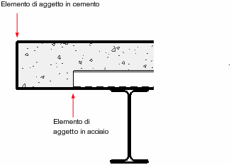

La proprietà relativa agli elementi di aggetto dei solai consente sia di vincolare il disegno del pavimento strutturale ai relativi supporti sia di estenderne il bordo oltre i supporti. Gli elementi di aggetto vengono applicati ai pavimenti strutturali prima o dopo aver disegnato questi ultimi.
Gli elementi di aggetto vengono creati mediante la regolazione di due parametri di offset che rappresentano la soletta di metallo o calcestruzzo di un pavimento strutturale.
Nelle solette di metallo e calcestruzzo composte, il parametro relativo agli elementi di aggetto in acciaio sarà sempre inferiore ai due offset. Nel caso in cui il pavimento strutturale sia interamente di calcestruzzo o metallo, è necessario impostare gli offset appropriati.
