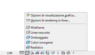

Nella barra dei controlli della vista nella parte inferiore dell'area di disegno, fare clic sull'icona Stile di visualizzazione e selezionare un'opzione.

Nel modello vista, in Visualizzazione modello, fare clic su Modifica. Nella finestra di dialogo Opzioni di visualizzazione grafica selezionare lo stile di visualizzazione e impostare le altre opzioni come desiderato.
