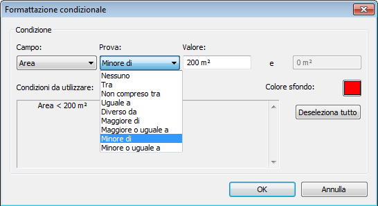

  3. In Campo, selezionare un campo a cui applicare la formattazione.
    Nota: Assicurarsi di selezionare il campo a cui si desidera applicare la formattazione in questa finestra di dialogo. Quando si seleziona un nuovo campo nella finestra di dialogo Formattazione condizionale, non si specifica una nuova condizione, ma se ne aggiunge un'altra al campo selezionato al passaggio 3.
  4. Fare clic su Formattazione condizionale.
    Viene aperta la finestra di dialogo Formattazione condizionale.
  5. In Campo, viene visualizzato il campo selezionato al passaggio 3.
    Il menu a discesa Campo contiene l'elenco dei campi contenuti nell'abaco.
  6. In Prova, fare clic sul menu a discesa per selezionare la regola di formattazione.
  7. Specificare i valori condizionali.
    I campi relativi ai valori vengono unificati in un unico campo per qualunque condizione diversa da Tra e Non compreso tra.
  8. In Colore sfondo, fare clic sul campione di colore.
    Viene visualizzata la finestra di dialogo Selezione colore.
  9. Specificare il colore di sfondo per la cella e fare clic su OK.
  10. Facoltativamente, selezionare il menu a discesa Campo per applicare condizioni aggiuntive al campo specificato al passaggio 3. In Prova, selezionare la regola. La nuova condizione viene applicata al campo (riga).
    Nella casella Condizioni da utilizzare, vengono visualizzate le condizioni specificate. Premere Cancella tutto per eliminare le condizioni specificate e inserirne di nuove.
  11. Il colore di sfondo viene applicato alle celle appropriate dell'abaco quando le condizioni specificate vengono soddisfatte.
