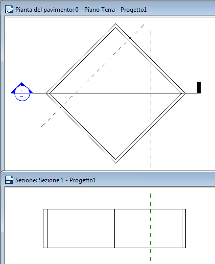

Visibilità di riferimenti non perpendicolari nelle viste
Gli elementi di riferimento, quali piani di riferimento, che non sono perpendicolari ad una vista non vengono visualizzati in tale vista.
Ad esempio, nella pianta del pavimento riportata di seguito sono visualizzati due piani di riferimento, indicati dalle linee di griglia tratteggiate verdi. Il piano di riferimento sinistro interseca la linea di sezione obliquamente. Il piano di riferimento destro interseca la linea di sezione perpendicolarmente. Il piano di riferimento obliquo, ovvero non perpendicolare alla linea di sezione, non viene visualizzato nella corrispondente vista di sezione. Il piano di riferimento perpendicolare è invece visibile nella vista di sezione.
