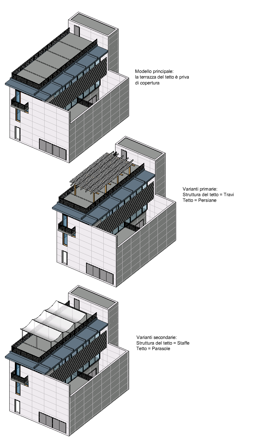

La complessità delle varianti di progetto può variare. Un progettista potrebbe, ad esempio, avere bisogno di esaminare alternative diverse per il progetto di un ingresso o del sistema strutturale di un tetto. Tali varianti diventano in genere più specifiche e allo stesso tempo più semplici con l'avanzamento di un progetto e normalmente vengono utilizzate per i seguenti scopi:
È possibile utilizzare le varianti di progetto per esaminare diversi schemi nel corso dello sviluppo del progetto. In qualsiasi fase della progettazione è possibile creare diversi gruppi di varanti di progetto ciascuno dei quali affronterà un particolare problema o un aspetto specifico. Ad esempio, per esaminare le alternative possibili per le pergole e i parasoli della terrazza di un tetto, è possibile creare un gruppo di varianti denominato Tetto con più progetti di tetto (Parasole o Persiane). È inoltre possibile creare un gruppo di varianti denominato Struttura tetto contenente diversi progetti strutturali (Staffe o Travi). Una volta scelto il progetto definitivo, è possibile integrare le varianti prescelte nel modello principale ed eliminare le alternative escluse.
