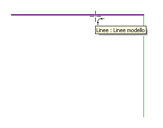

  3. Selezionare il primo elemento da raccordare.

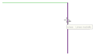

  4. Selezionare il secondo elemento da raccordare.
