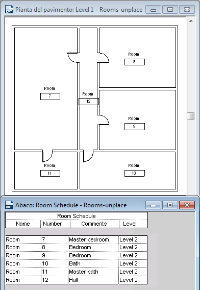

Per rimuovere i locali creati da un modello di edificio, procedere in uno dei seguenti modi:
- Rimuovere il locale dalla posizione: il locale viene rimosso dalla posizione corrente nel modello di edificio, ma le relative informazioni continuano ad essere disponibili nel progetto. È quindi possibile inserire il locale in un'altra posizione durante una riprogettazione. Vedere Rimozione dalla posizione corrente o spostamento di locali.
- Eliminare: il locale viene rimosso completamente dal progetto insieme a tutte le informazioni correlate. Vedere Eliminazione di locali.
Pianta del pavimento contenente locali e un abaco dei locali
