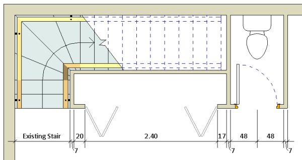

È possibile sostituire il valore di una quota permanente o un testo di uguaglianza (EQ) con un testo personalizzato, come mostrato nell'immagine seguente.
È inoltre possibile sostituire il valore di una quota con varianti comprese in una classe di elementi, come illustrato nell'immagine seguente.
