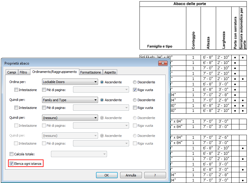

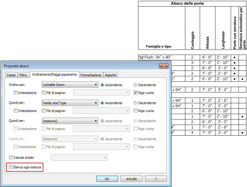

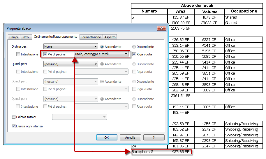

Nelle immagini seguenti vengono illustrati alcuni esempi di ordinamento e raggruppamento per abachi, tra cui elenchi di istanze, ordinamenti e totali.
Nelle immagini seguenti viene mostrato lo stesso abaco. La prima con l'opzione Elenca ogni istanza selezionata, la seconda con tale opzione deselezionata.
