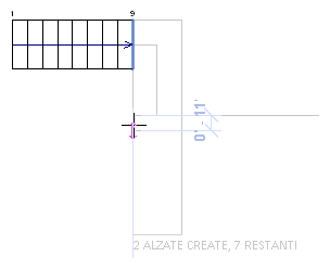

Come creare 2 rampe diritte unite da un pianerottolo
  1. Selezionare lo strumento componente Rampa diritta e definire le opzioni iniziali.
  2. Nella barra delle opzioni:
    • Selezionare un valore per Linea di ubicazione. Nelle illustrazioni seguenti è stata utilizzata l'opzione Rampa: a destra.
    • Verificare che l'opzione Pianerottolo automatico sia selezionata.
  3. Fare clic per inserire la prima rampa.
  4. Una volta raggiunto il numero di gradini desiderato, fare clic per inserire il pianerottolo.
  5. Spostare il cursore lungo la linea di estensione, quindi fare clic per iniziare a disegnare i gradini rimanenti per la seconda rampa. Il pianerottolo viene creato automaticamente. (La profondità di default del pianerottolo corrisponde alla larghezza della rampa).
  6. Fare clic per terminare la seconda rampa.
  7. Nel gruppo Modalità, fare clic su (Termina modalità di modifica).
