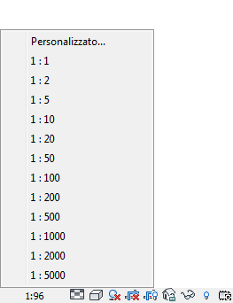

- Selezionare una scala dalla barra dei controlli della vista.

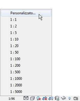

- Nella barra dei controlli della vista, fare clic sulla scala della vista e selezionare Personalizzato.
- Nella finestra di dialogo Scala personalizzata, immettere un valore per Rapporto.
- (facoltativo) Selezionare Nome visualizzato e immettere un nome personalizzato per la scala.
- Fare clic su OK.
