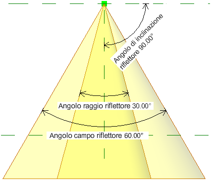

Quando si definisce un riflettore, è possibile specificare i seguenti angoli:
- Angolo del raggio: l'angolo al quale l'intensità della luce raggiunge il 50% dell'intensità massima. Immettere un valore compreso tra 0 e 160 gradi. Per avere un fascio piccolo e luminoso, immettere un valore basso.
- Angolo del campo: l'angolo al quale l'intensità della luce raggiunge il 10% dell'intensità massima. Immettere un valore compreso tra 0 e 160 gradi. Per limitare l'apertura del riflettore, immettere un valore basso.
- Angolo di inclinazione: l'angolo al quale il riflettore viene inclinato rispetto all'origine. È possibile regolare l'angolo di inclinazione di un riflettore per orientarne la luce nella direzione desiderata.
