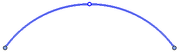

I muri ad arco possono essere ridimensionati mediante i controlli visualizzati nella parte centrale e nelle estremità.
  1. Selezionare il muro ad arco.
  2. Trascinare i controlli delle estremità per modificare la lunghezza dell'arco.
  3. Per modificare il raggio dell'arco mantenendolo concentrico, selezionare Rimane concentrico nella barra delle opzioni.
    Lasciare deselezionata questa opzione per mantenere le condizioni dell'estremità, ad esempio la posizione del punto finale o la tangenza ad un muro dritto.
  4. Trascinare il controllo della parte centrale.
