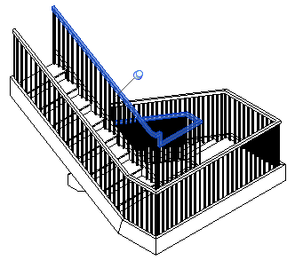

  1. In una vista 3D o una vista di pianta, premere TAB per evidenziare il corrente continuo, quindi fare clic per selezionarlo.
    Viene visualizzata un'icona a forma di puntina (). La puntina indica che non sono presenti istanze di correnti o modifiche apportate al tipo di sistema di ringhiere. Il corrente rispecchia le caratteristiche specificate nelle proprietà del tipo del sistema di ringhiere.
    Quando si fa clic sull'icona a forma di puntina oppure si seleziona lo strumento (Modifica corrente) nel gruppo Corrente continuo, viene visualizzata l'icona di sblocco ().
